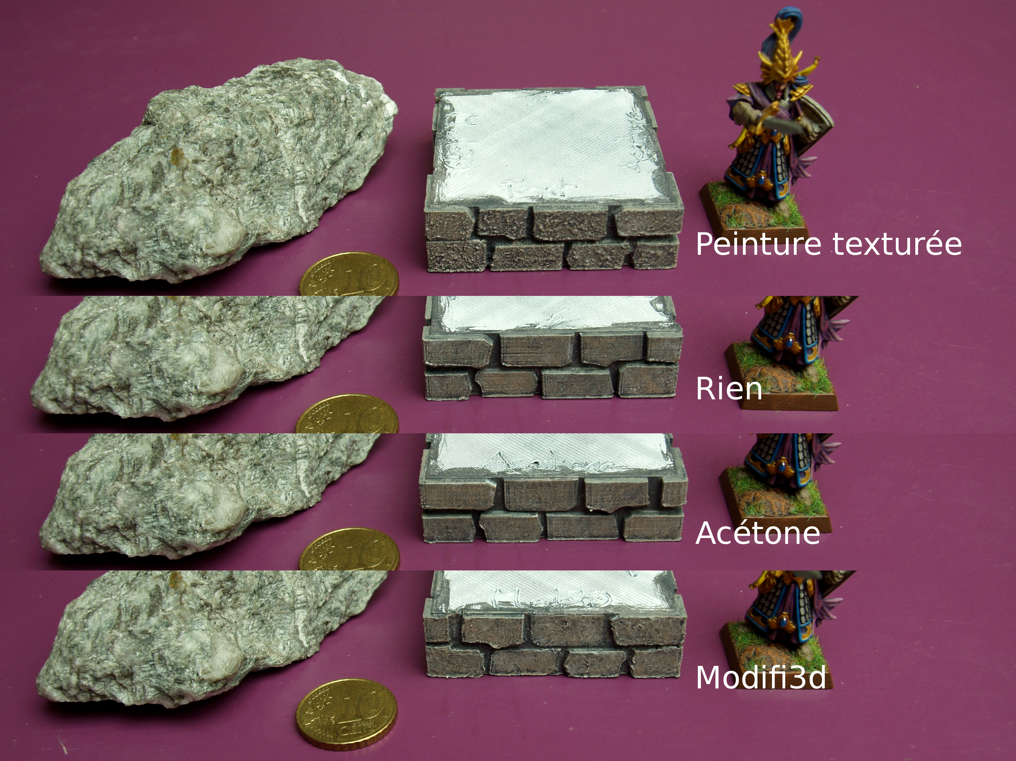

Comme j'avais un peu de temps, j'ai fait ce comparatif de post-prod. Je précise d'avance qu'il existe d'autres techniques (utilisation de résine p.ex) et que ce problème de "couche" est spécifique à la technologie FDM (mais les autres techno, sont beaucoup plus chères).
Donc avant l'image, les conditions du test :
Je suis parti de la pièce imprimée rapidement pour ce message. Il s'agit d'une pièce de 5 x 5 x 1,5cm imprimée en PLA par couche de 0,06mm (soit mieux que le 0,1 qui est utilisé par Djobo sur sa tour, sauf erreur) sur mon Ultimaker 2.
Je remets donc l'image de la pièce brute et avec un léger brossage à sec blanc (photo prise à l'époque avec le flash)  :
J'ai donc repris cette pièce et traité séparément les 4 faces :
  • Aucun traitement (temps = 0)
  • Traitement à l'acétone (temps = 2') - Pour le PLA il faudrait plutôt utiliser du chloroforme, mais je n'en avais pas sous la main. Sur du 0,06mm, l'acétone ça va quand même, mais sur du 0,1mm, c'est moins performant.
  • Peinture texturée "maison" (un mélange 1:1 de peinture acrylique pébéo et de sable très fin ; appliqué au pinceau). (temps = 2' + temps de séchage)
  • Retouche au modifi3d (temps = 5')
Puis j'ai passé une sous-couche blanche en bombe. Après séchage, j'ai peint les 4 faces en même temps, de la façon suivante (temps total par face = 5' + temps de séchage) :
  • Base de gris foncé (Mechanicus standard grey)
  • Brossage appuyé de gris (pébéo n°54)
  • Brossage de cendre brune (pébéo n°70)
  • Brossage très léger de blanc (pébéo n°41)
En théorie, je termine mes décors avec un vernis mat, et la peinture ne bouge plus... mais ici pas besoin.
Une fois sec, j'ai pris les photos (lumière du jour indirecte, sans flash; avec une vraie pierre, une figurine et 10ct.), dont voici le résultat :
(cliquez ici pour la haute résolution)
Je vous laisse tirer vos propres conclusions.
Modifié par Kaoslave

Par contre l'exemple avec peinture texturée me semble plutôt probant.
