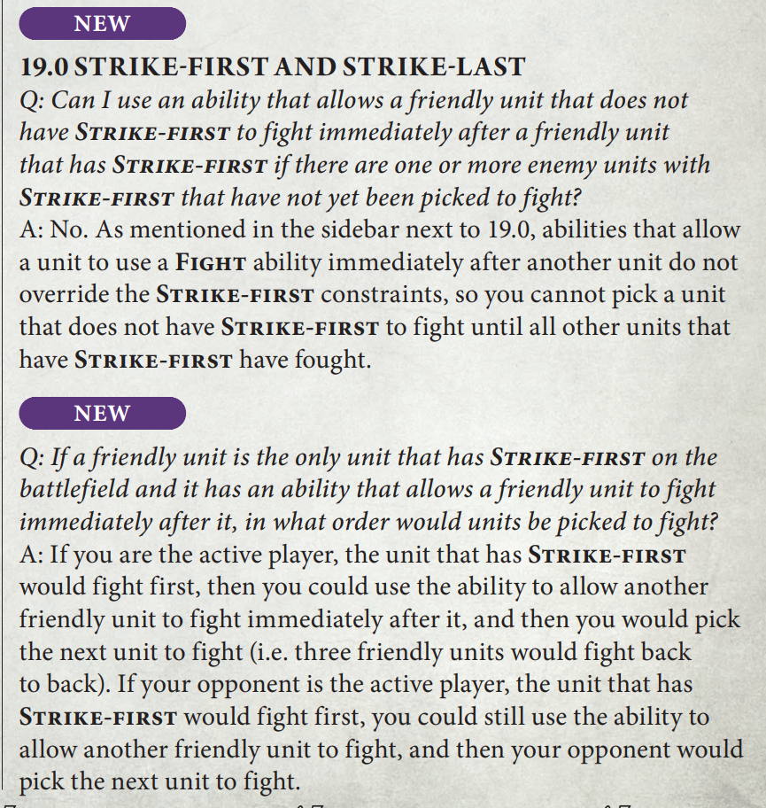

Nécrontyr224 Posted September 9, 2024 Share Posted September 9, 2024 (edited) Désolé du double post, mais je me permet de ré-ouvrir le sujet suite à ma partie de hier soir et d'un tour par la case Erratas des règles. Citation Si je comprends bien la FAQ, mon combo précédent : Le 25/07/2024 à 16:14, Nécrontyr224 a dit : Pour rappel : Skulltaker - Frappe en premier avec son aptitude si il frappe un Héro Formation de Bataille Légion de Khorne - réaction à la selection d'un Démon pour frapper -> selection d'une unité Bloodbound qui n'a pas encore combattu pour tapper juste après le démon Aptitude du Aspiring Deathbringer - réaction à sa selection pour frapper -> selection d'une unité de Blood Warriors qui n'a pas encore combattu pour tapper juste après lui. Ce qui donne trois unité qui tapent avant l'adversaire (ce qui me parait un peu fort). est valide si il n'y a pas d'autre Strike First. Et je peux même activer une unité supplémentaire juste après si je suis le joueur actif. Ce qui donne avec un Bloodmaster à la place du Skulltaker : Bloodmaster - utilisation de sa capacité pour tapper avec une unité de Bloodletters juste après-lui Bloodletters - utilisation de la Formation de Bataille Légion de Khorne, selection d'un Aspiring Deathbringer Aspiring Deathbringer - utilisation de sa capacité pour tapper avec une unité de Blood Warriors juste après lui Blood Warriors activation de l'adversaire et reprise du tour normal. Edited September 9, 2024 by Nécrontyr224 Quote Link to comment Share on other sites More sharing options...
