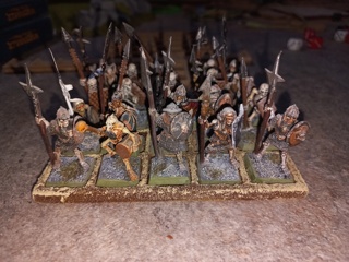

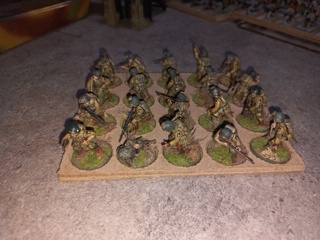

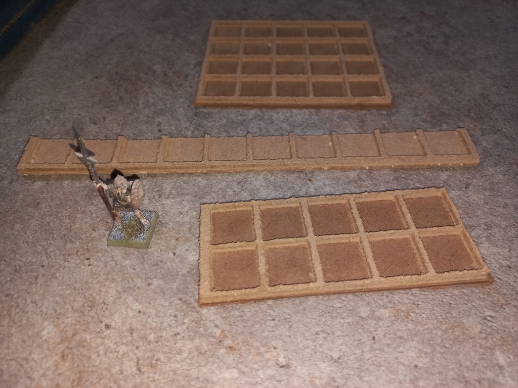

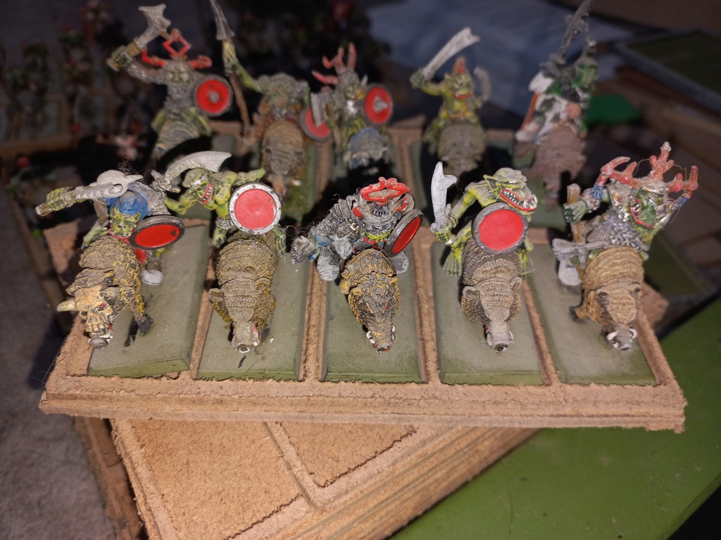

Mes plateaux de mouvement sont pour le moment brut de décoffrage. Ils vont être poncés, puis recevoir du sable avant une mise en peinture. J'ai déjà réalisé des socles carrés en 25mm ou 30 mm par 10/15/20/25 en régiment, pour cavalerie et en rond 25mm par 10 pour déplacement à 40k, ou 20 et 25 pour les ranger sur étagère.
Voici les ébauches :

Il y a 1 heure, NERGALIS a dit :
Pour t'éviter le nettoyage, prend des fraises "à gauche" (downcut) comme : https://www.cncfraises.fr/carbures-1-dent-coupe-a-gauche/201-fraise-carbure-1-dent-coupe-a-gauche-3mm-lc-15mm.html
Les downcut laissent une moins belle finition à l'intérieur des poches, mais là tu t'en fiches (vu que tu poses les figurines dessus). Si vraiment c'est important d'avoir un beau fini en haut et en bas, prend des fraises à compression, mais dans ton cas, je doute que tu atteignes la profondeur minimale de coupe pour leur utilité.
