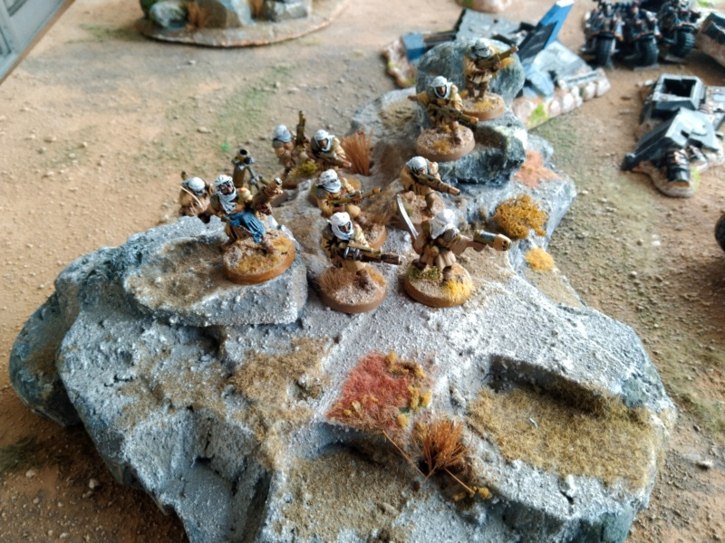

Là-dessus le relief est fait de masses rocheuses en polystyrÚne texturé et floqué.
2 choses importantes : penser que ces rochers vont servir à placer des figs. Donc assez de surfaces planes et adaptées en superficie.

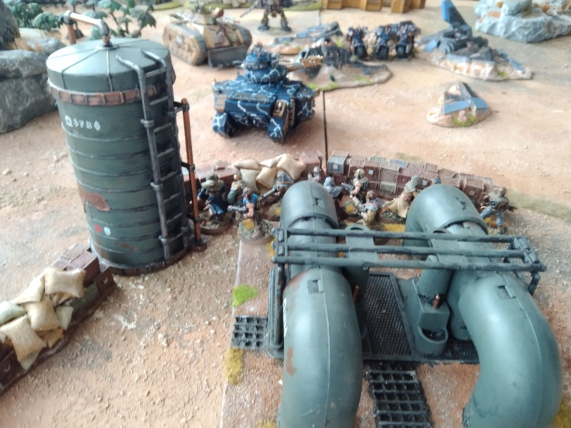

La station de pompage Omega 3726, c'est un scratch acheté sur Figbazar il y a longtemps et que j'ai repeint.

La station de pompage me plaĂźt aussi, on peut avoir des photos ?

Pour texturer les rochers, il y a une variante. Ils sont sculptĂ©s en polystyrĂšne d'isolation (surtout pas le blanc qui fait de boules !) Ă  grands coups de cuter (j'y mets les dents aussi parfois 😜). Puis j'applique une couche de colle blanche sur les surfaces hautes, saupoudre du sable, et une fois sec, je peints je tout, puis brossage, flocage etc...
Quant à 'a station de pompage, je l'ai achetée sur Figbazar il y a quelques années. C'est du scratch en tuyaux de PVC que j'ai juste repeint.
