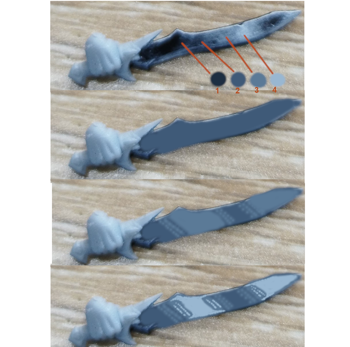

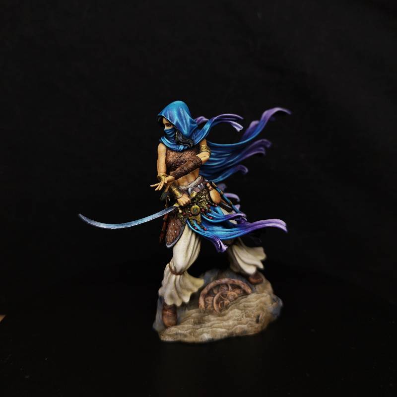

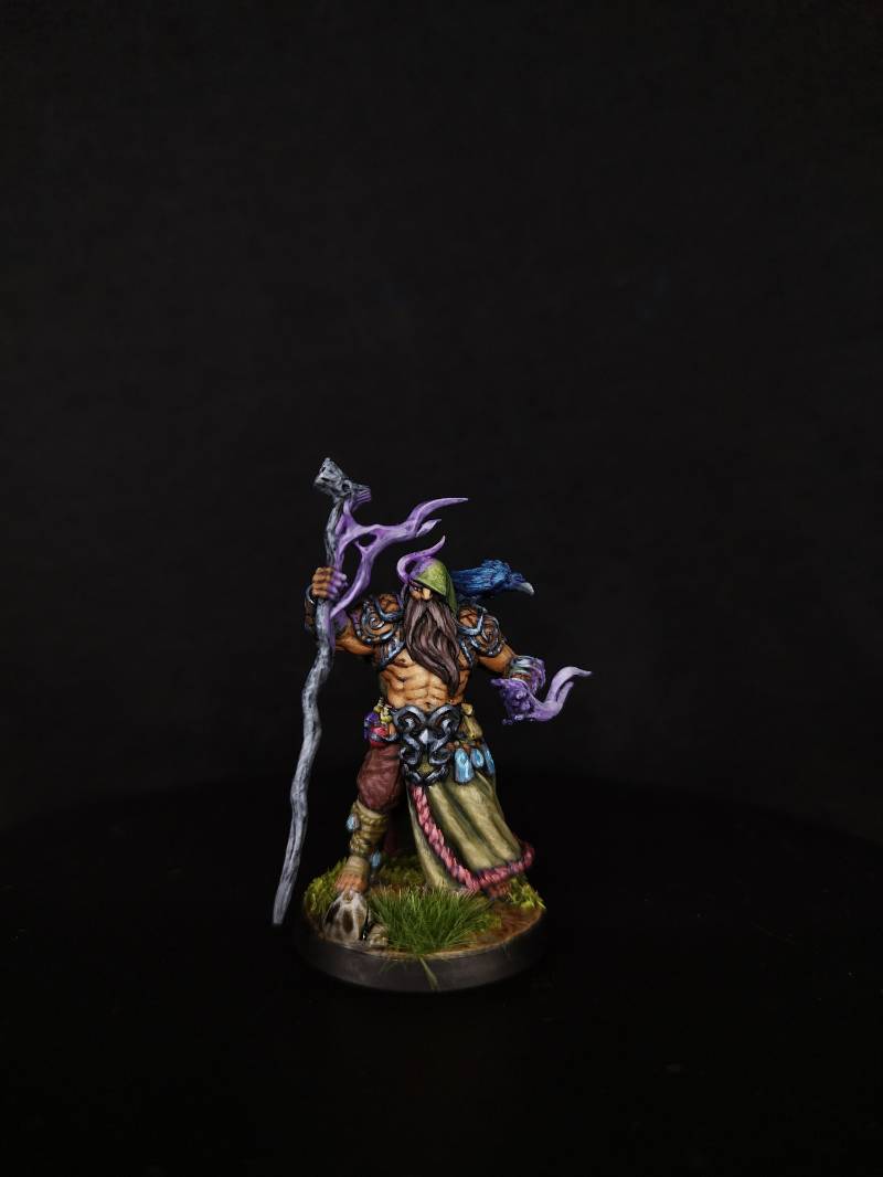

Leÿn Posté(e) le 6 avril Partager Posté(e) le 6 avril Bonjour bonsoir J'ai un sérieux problème de NMM que j'arrive pas à résoudre sur les armes, surtout les armes blanches (épée, haches, lances etc) Voilà le meilleur résultat que j'ai eu au bout d'environ 2h pour un très simple NMM standard acier sur la petite épée que voici Et le résultat est vraiment pas fameux, et c'est la meilleur des 20 versions que j'ai réussie. Vous me direz faut bien commencer un jour mais le soucis que j'ai c'est que globalement j'ai ce niveau de peinture Et comme vous pouvez le voir, bhen c'est pas logique ! ça fait 4-5 ans que je peint, c'est pas non plus des oeuvres d'art mais y'a un monde entre mon épée et mes figs récente Je ne sais pas pourquoi dés que je doit peindre une arme j'y arrive pas... alors oui la femme du désert a bien un sabre mais honnêtement c'est juste un heureux hasard, du pif total et c'est passé sans que je sache ni comment ni pourquoi (le glacis bleue cache énormément la misère). J'ai beau me gaver de tutos, vidéo, image, tableau, peinture, fanart, step by step, du NMM pour les nul au tuto des prétendants du Golden Demon y'a rien qui passe, je comprend pas.... ce que j'arrive pas a comprendre !? Quelqu'un a t'il déjà été dans cette situation et avez vous le remède miracle pour me sortir de là ? Je commence a être dégouter de la peinture à force de pas y arriver et c'est un peut mon dernier appel à l'aide ^^' Citer Lien vers le commentaire Partager sur d’autres sites More sharing options...
BadKarma Posté(e) le 6 avril Partager Posté(e) le 6 avril Assez frustrant le NMM, et pas évident te t'aider sur une photo de l'épée. Mais première piste: On dit souvent que le NMM c'est une affaire de contraste fort entre du très sombre et du très clair. C'est vrai, mais au final c'est presque moins important qu'une transition douce entre les teintes intermédiaire: en partant de là, je dirais à première vu que ta partie sombre est trop présente, et "écrase" le reste de ton travail. En zoomant, je trouve que le reste du travail est bon, et que tu n'es au final pas loin d'arriver à ce que tu veux. Je t'ai préparé un petit pas à pas en photos, mais mon hébergeur d'images est Ko. J'essaie de te le poste demain Citer Lien vers le commentaire Partager sur d’autres sites More sharing options...

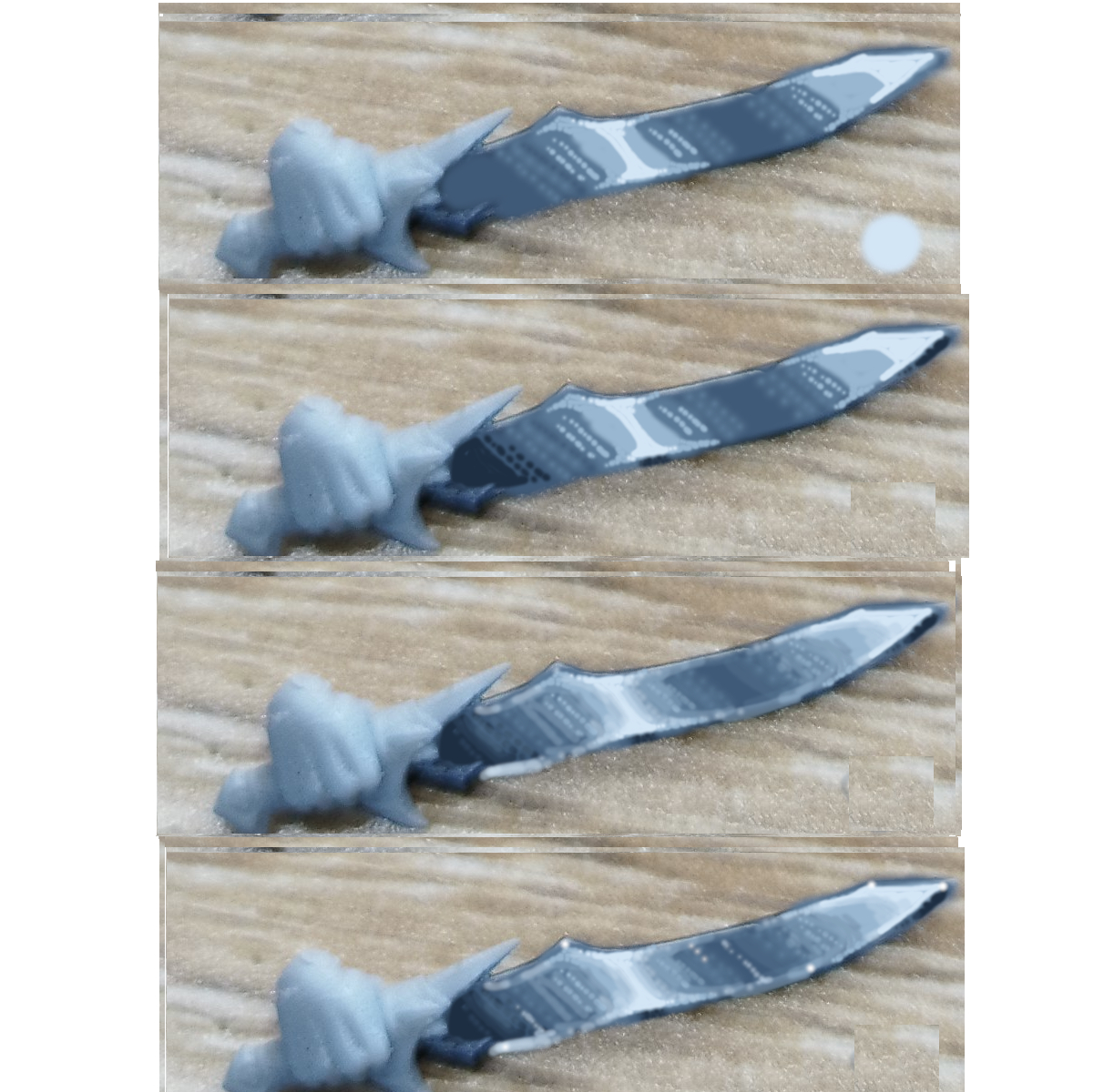

BadKarma Posté(e) le 7 avril Partager Posté(e) le 7 avril Hello, Voici le petit pas à pas, en "piquant" sur ton épée des teintes à utiliser: - J'ai essayé de partir de la teinte 2, qui est sombre mais tout de même moins que la 1, réservée pour la fin - La deuxième étape consiste à placer l'emplacement des lumière avec la teinte 3 ( certains feraient ça direct avec la 4 sur une zone réduite ). La "jonction" entre la zone en teinte 2 et celle en 3 est faite avec des petits traits verticaux et/ou des points. Dans mon expérience, les traits marchent bien quand tu traites de l'acier. - La troisième étape va consister à pousser la lumière avec la teinte 4 sur une zone réduite. - Les étapes suivantes vont surtout consister d'une part à pousser les lumière, presque au blanc, et à introduire la teinte 1 dans les ombres et d'autre part à fondre les transitions entre les zones - Tu peux utiliser des petits points de blanc sur les points saillant pour faire des éclats de lumière En espérant que ce modeste pas à pas puisse t'aider. Mais à nouveau, si on regarde la partie droite de ton épée, tu as déjà une sensation de métal. Je pense sincèrement que tu n'es pas loin de ton but. Peut-être une autre piste: t'entraîner sur un volume cylindrique, plutôt que sur une épée: de mon côté, je trouve que trouver la position des lumières est plus facile sur ce genre de volume que sur un truc plat Pour finir je te donne un exemple de ce que ça donne sur une de mes fig' Citer Lien vers le commentaire Partager sur d’autres sites More sharing options...
Leÿn Posté(e) le 8 avril Auteur Partager Posté(e) le 8 avril Un gros merci a toi je m'attendais pas a un sur mesure comme ça. Je vais tenter de suivre à la lettre le tutos ce soir ou très prochainement Maintenant que je compare avec ton tutos je pensais avoir plus un problème de lissage mais ça à plutôt l'air d'être le placement le truc a travailler, ton placement est presque parfaitement inversé au miens ^^' En effet pour les volume cylindrique ça me parait bien plus facile a comprendre j'ai pas ce problème là, en tout cas même si ça demande encore beaucoup de pratique je comprend où la lumière doit être placé, mais dés qu'on se rapproche d'une surface plate et large je perd tout mes moyens. Encore un gros merci du temps que t'a passé la dessus, je fait un retour dés que c'est fait, peut importe le résultat ^^ Citer Lien vers le commentaire Partager sur d’autres sites More sharing options...
Leÿn Posté(e) le 8 avril Auteur Partager Posté(e) le 8 avril Que dire à part mille merci ^^ me reste une dizaine d'épée a faire comme ça, je vais confirmer la technique dessus pour être à l'aise et hâte d'expérimenter a partir de ta base j'ai enfin la bonne direction, y'a plus qu'a taper le chemin maintenant Citer Lien vers le commentaire Partager sur d’autres sites More sharing options...

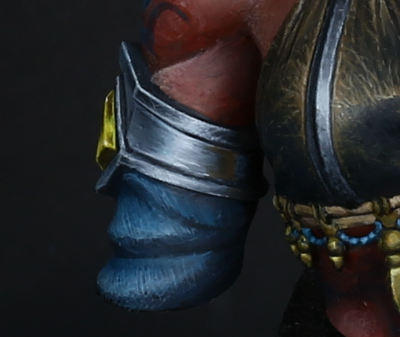

Leÿn Posté(e) le 14 avril Auteur Partager Posté(e) le 14 avril J'avais déjà fait les armures avant ton tutos mais j'ai pu tester sur les armes, déjà répliquer sur les épées puis expérimenter sur les autre armes. Je pense que je commence a saisir, je verrais sur les prochaine, avec d'autre couleur et d'autre formes Encore un gros merci Citer Lien vers le commentaire Partager sur d’autres sites More sharing options...
BadKarma Posté(e) le 14 avril Partager Posté(e) le 14 avril Bravo, ça rend bien ! Citer Lien vers le commentaire Partager sur d’autres sites More sharing options...
