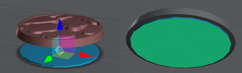

Kaoslave Posted January 14, 2023 Share Posted January 14, 2023 (edited) Il y a 7 heures, treize a dit : ruser mais comment ? j'ai des soucis avec des 1/2 piliers et j'aimerai bien que tu développe ton idée de radeau sous lychee. Salut XIII, Le problème de Lychee (v. 4.1 car je n'ai pas creusé la v5 car elle tourne moins bien sous mon ordi) c'est que tu ne peux pas faire un radeau inférieur à la taille de la pièce (or c'est ce que je veux ici pour glisser la spatule et faire levier), ce que tu peux faire sous Chitu. Par ruser je veux dire qu'il faut donc créer un cylindre à partir de la librairie d'objets, que tu vas redimensionner pour le faire d'une taille inférieure à ton socle (disons entre 22 et 24mm de diamètre pour un socle de 25mm) et peu épais (disons 0,5mm, à voir en fonction de ta spatule). Puis tu vas ajouter ton socle par-dessus en le décalant en Z pour qu'il ne touche pas le plateau (disons à 0,4mm au-dessus, ce qui fait que les 2 objets se chevauchent sur 0,1mm, le chevauchement n'est pas obligatoire mais c'est plus prudent). Pour les positionner sur le plateau, il faut bien les sélectionner les 2 ensembles (tu peux passer un rectangle de sélection). Si l'objet a une forme plus complexe, il va falloir procéder autrement (réaliser un plan-cut sous un autre logiciel p.ex.). Voir fusionner les 2 objets avant de les importer sous Lychee (pour éviter de les déplacer indépendamment). Évidemment, selon la géométrie de ton objet, cela ne fonctionnera pas (notamment en raison des forces de succion), mais pour les socles ça passe. Mais pour être complètement honnête, je n'imprime pratiquement plus de socles comme ça, je trouve que c'est de la perte de temps et de matière, sans compter que vu la diversité des designers, les bordures ont tendance à être peu homogène. Ce que je fais maintenant, c'est de n'imprimer que la "surface" (donc je décale le Z du socle en négatif). Comme elle est très fine, pas besoin de radeau pour faire levier, elle se tord. Ensuite, je la colle à la superglue sur des socles découpés à la laser ou imprimé sur une FDM (vu que j'ai les 2). Edited January 14, 2023 by Kaoslave Quote Link to comment Share on other sites More sharing options...
