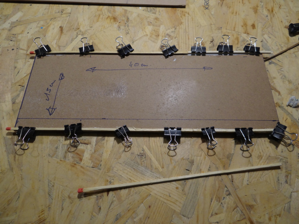

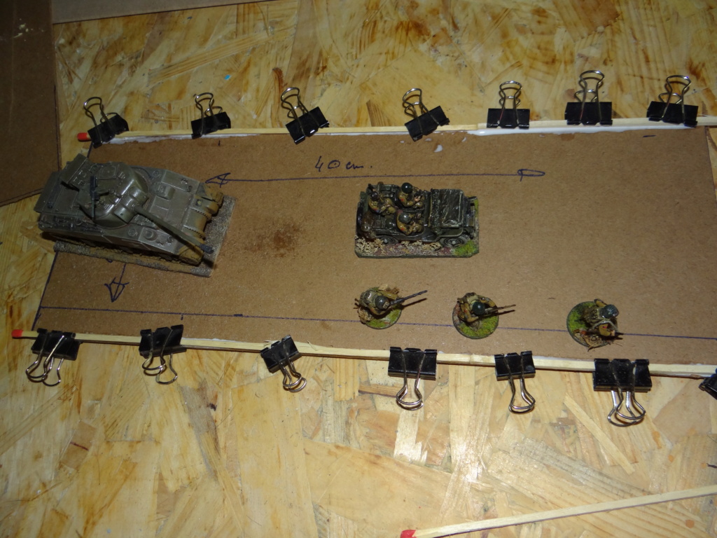

NERGALIS Posted March 28, 2022 Author Share Posted March 28, 2022 Je pars pour fabriquer les routes de pavés à base d'argile auto-durcissante. Les lignes droites feront 15 cm de largeur par 40cm de long. Les trottoirs ne seront pas inclus dans ces sections de route. Je vais donc découper la dimension dans une plaque de mdf. Sur les côtés je colle des baguettes de bois qui serviront de guide et de maintien. Les baguettes sont des allumettes pour barbecue. Une fois sec, j''étalerai l'argile au rouleau et je sculpterai les pavés. Et surtout je croiserai les doigts pour que cela fonctionne. Voici les premiers pas, cela donne une idée des proportions. Quote Link to comment Share on other sites More sharing options...
NERGALIS Posted March 29, 2022 Author Share Posted March 29, 2022 J'ai étalé ma pâte au rouleau et j'ai sculpté mes pavés. J'attends maintenant que cela sèche. Quote Link to comment Share on other sites More sharing options...

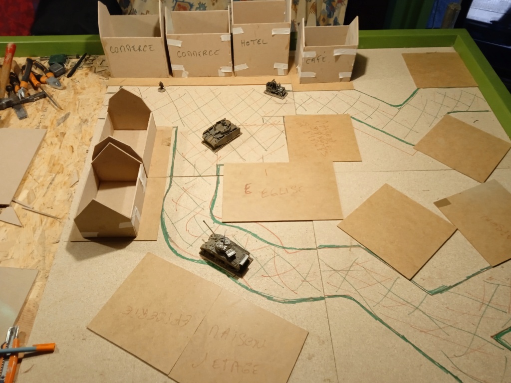

NERGALIS Posted April 4, 2022 Author Share Posted April 4, 2022 Je viens de peindre en noir mon essai de route pavée. Comme cela me convient, je viens également de faire mes socles pour les routes. Cela comprend des sections droites, courbes et des carrefours. J'en ai pas mal et maintenant il ne me reste plus qu'a sculpter. Les photographies ne sont peut être pas très parlantes et un peu floues mais le tapis vert fait 1.2 x 1.8 m. Les socles pour les maisons ont été découpés cet après-midi. J'ai un socle de 30 x 20 cm pour faire l'église d'un village et 14 socles de 20 x 20cm pour fabriquer quelques magasins, maisons à 2 étages; maisons à 1 étage et autre granges ou remises. Quote Link to comment Share on other sites More sharing options...

NERGALIS Posted April 10, 2022 Author Share Posted April 10, 2022 Voici 4 plaques de 60 x60 cm qui recevront le coeur du village avec sa place du marché. Durant la semaine prochaine, je tente de faire les routes d'une autre manière. Le marquage des routes est fait. J'ai choisi une largeur de 12 cm. Les plaques sont modulaires. Cela donne une idée avec les socles des maisons et de l'église. Quote Link to comment Share on other sites More sharing options...

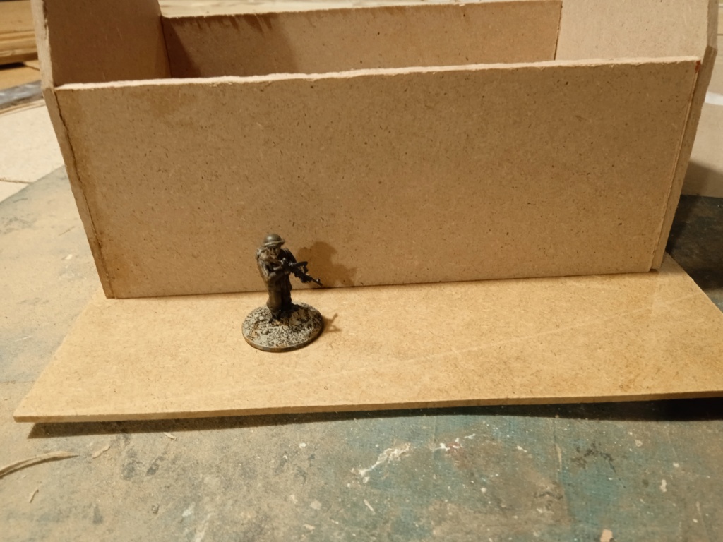

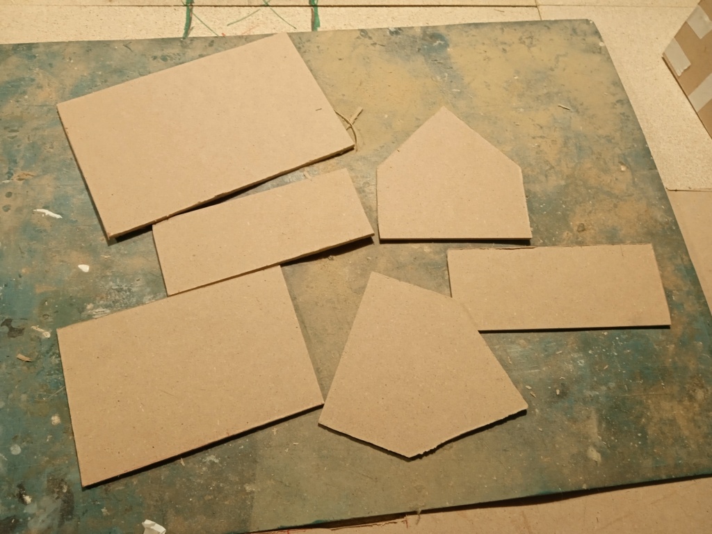

NERGALIS Posted April 14, 2022 Author Share Posted April 14, 2022 (edited) @Jamel018La pâte en séchant a complétement déformée le support en MDF. J'ai peur que si le support soit plus résistant, il y aurait des fissures sur le polymère. Mais attends un peu, je pense avoir trouvé une solution très sympathique. La moitié des édifices aura des dommages de guerre et l'autre moitié sera intacte. Les maisons sans dommage seront texturées par l'extérieur. Les maisons endommagées seront texturées dans la masse. Petit découpage de planches de MDF pour faire le corps des bâtiments intacts. Séance collage une fois collée Une idée de l'échelle. Edited April 14, 2022 by NERGALIS Quote Link to comment Share on other sites More sharing options...

NERGALIS Posted April 14, 2022 Author Share Posted April 14, 2022 Voici le corps des premières maisons qui ne seront pas endommagées.. Quote Link to comment Share on other sites More sharing options...
