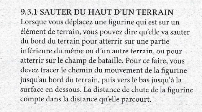

ascalaphe Posted July 24, 2024 Share Posted July 24, 2024 (edited) La règle du saut à une écriture éclaté. En l'état, avec le schéma proposé ( qui a une flèche qui fait le tour du décor puis continue jusqu'à la position final), games semble suggérer que si tu sautes tu finis ton mouvement et que quand tu sautes tu peux faire la distance qu'il te reste en mouvement horizontal en ignorant la verticale. ( le fait que le socle ne soit pas en bas du décors mais plus loin. ) Mais dans tout les cas, la règle de saut n'aurait aucun intérêt si tu devais mesurer la descente. On notera toute fois que les règles de saut de games ont toujours été complétement à chier. On rappel la règle V3 du saut Aka sauter = descendre en V 3 ......( à noter que la phrase du compte de la distance à disparue en v4) ps: avis perso, le plus fun c'est que tes figs saute de leur distance horizontal en mode barbare depuis en haut. Le plus compétitif.... que tu es pas de décors que tu peux escalader. Edited July 24, 2024 by ascalaphe Quote Link to comment Share on other sites More sharing options...
