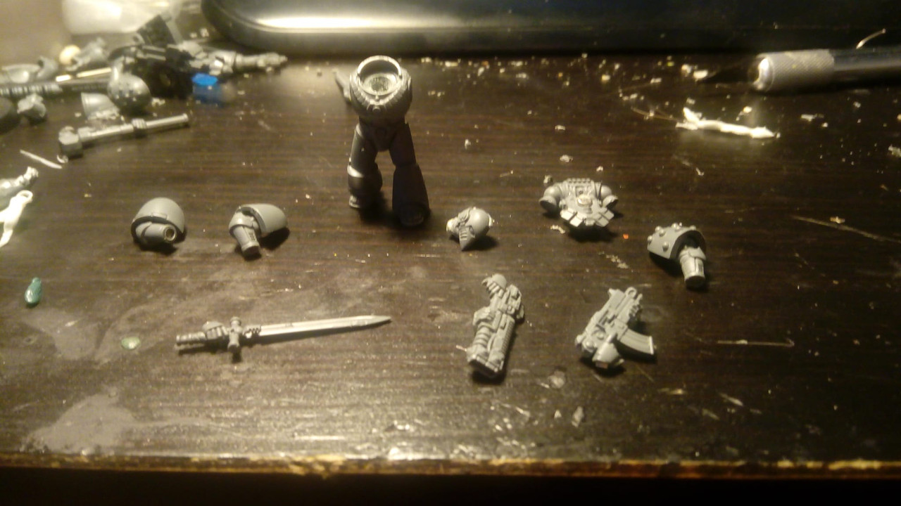

Me voici donc partie pour aimanter chaque figurine de ma grosse boite. Aimanter aux poignets pour passer du bolter à l'arme spéciale, aimanter aux épaule pour passer du bolter aux armes lourdes ou aux armes de corps à corps, aimanter au dos pour passer marines d'assaut. Et à la tête pour passer officier pour certain ^^
Ce qui fait un total de 10 aimants par figurines (hors officier), pour un marines de base.
J'ai utilisé du 2x1mm pour les poignet et du 3x2 pour les épaules. Pour une meilleur adhérence, surtout au niveau des épaules je ne colle pas l'aimant à ras mais j'enfonce celui du corps et je laisse ressortir celui du bras. ça tient bien comme ça, à cause de la friction avec le plastique.
287297863-3319364788280905-2945700902541
Voici ma procédure pour les poignets, qui est l'a partie la plus délicate (copié collé d'un autre message un peu paumé sur le forum )
Recette :
- Des aimants de 2mm de diamètre et de 1mm d'épaisseur (green stuff world, ebay ou ali express)
- Une perceuse à main et son forêt de 2mm (8 euros chez green stuff world)
- Du scotch
- De la superglue (comme de la glue mais avec une cape)
- Des marines mkVI
- Des armes spéciales
- Une petite lime et/ou un scalpel
- Un cure dent, une allumette, un bout de bois fin...
Premièrement : On place un bout de scotch à 2mm du bout du foret, en ignorant la pointe, on compte ces 2mm à partir du point ou le foret fait bien 2mm. Ce sera le repère.
Deuxièmement : On perce les bras de marine par le poignet, 2mm de profondeur donc, jusqu'au scotch.
Troisièmement : On "raye" les moignon des mains de marines qui tiennent les armes spé avec le scalpel ou la lime. On ne va pas les percer, c'est long et chiant et ça s’abîme si on a un micro mm de décalage avec la perceuse. A la place on va juste coller l'aimant, directement dessus. On rend la surface de collage un peu poreuse pour que ça tienne mieux. C'est aussi plus facile pour garder la bonne orientation des poignet.
Quatrièmement : On colle les aimants sur les moignons qui tiennent les armes, attention à bien tous les coller dans le même sens. Je colle les aimant en les tenant par pile : une douzaine dans la main, un peu de colle sur le dernier de la pile et on assemble ça au moignon. Attention à ne pas mettre trop de colle sinon ça collera deux aimant d'un coup et en plus ça ne rentrera pas bien dans le bras à cause de la surcouche de superglue cristallisé. ATTENTION A TOUS LES COLLER DANS LE MEME SENS.
Cinquièmement : On va enfiler les aimants dans les trous qu'on a fait dans les bras. Pour eviter de se tromper de sens je procède ainsi : On pose un aimant sur l'aimant déjà collé à un moignon (qui a bien séché ! ), comme ça il est dans le bon sens, et on enfile le bras par dessus. Sans colle dans un premier temps, pour voir si il faut ajuster le trou. Si le trou de perceuse à été fait bien droit il se peut que l'aimant restent coincé dans le bras, parfait il n y a pas besoin de colle. Si le trou est un peut large on met un tout petit point de colle sur l'aimant qui ira au fond du trou. Et quand on l'enfonce en s'aidant du moignon/armes spéciale on pense à ne pas trop s'attarder pour que tout ne reste pas engluer si  la colle déborde (il ne faut pas trop en mettre). SI en retirant le moignon/arme spéciale l'aimant au fond du trou se décale un peu (il peut remonter), on le remet en place au fond avec un cure dent ou autre bout de bois assez fin.
Sixièmement (BONUS) : On a merdé, un aimant est à l'envers, le trou n'est pas assez profond et l'aimant se voit, on a cassé un aimant de moignon dans le trou du bras et y 'a trop de colle il ne sort plus... Bref on panique... On prend le bras du marine, on prend son scalpel et on fait une incision  parallèle au bras à partir du poignet  à l’intérieur (côté veine à suicide, ou partie du bras qui se verra le moins) sur deux ou trois mm de long et on entaille jusqu'au aimants. On les retire à la pointe du scalpel ou avec une aiguille. On peut s'aider d'un aimant plus puissant si ils sont bien décollé mais difficile à sortir avec nos gros doigts. Une fois que tout est sorti on recolle le bras du pauvre marines, si l'incision est propre, un coup de lime et la cicatrice ne se verra quasi pas, sinon un petit coup de green stuff ou autre pate de modélisme.
Septièmement : On se saisit de 5 pots de peinture de couleur différente et on va se faire un code couleur. Les armes vont avec des paires de bras bien précises, ne dégrapez pas tout d'un coup et appliquez cette étape dès que vous avez finit une paire de bras et l'arme associé. On met une fine couche de peinture sur les aimants de chaque moignon et de chaque paire de bras associé. 5 poses, 5 couleurs ça va c'est du coloriage. C'est probablement quelque chose qui demandera un peu d'entretien au fur et à mesure des changements d'arme. Peut être pourrait on mettre une couche de vernis en plus mais ça commence à faire épais, adapter la profondeur du trou en conséquence ? Peut être...
J'ai terminé 40 mkVI à l'heure ou je vous parle plus une dizaine de vieux mk III et IV. C'était long mais j'en suis venu à bout et j'en suis très content

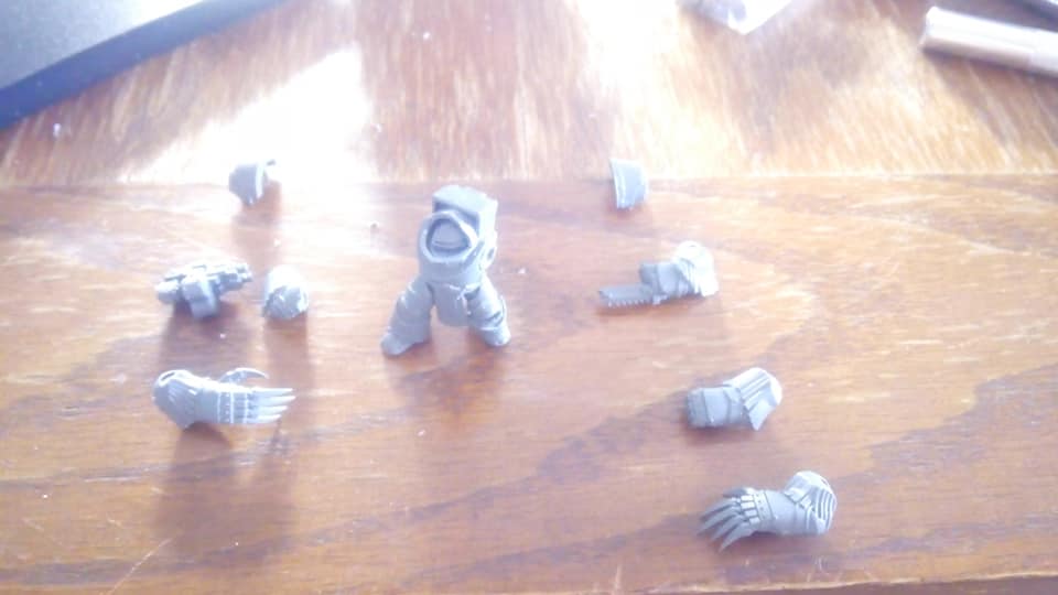

Passons à présent aux Terminator !

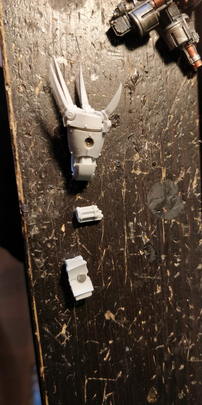

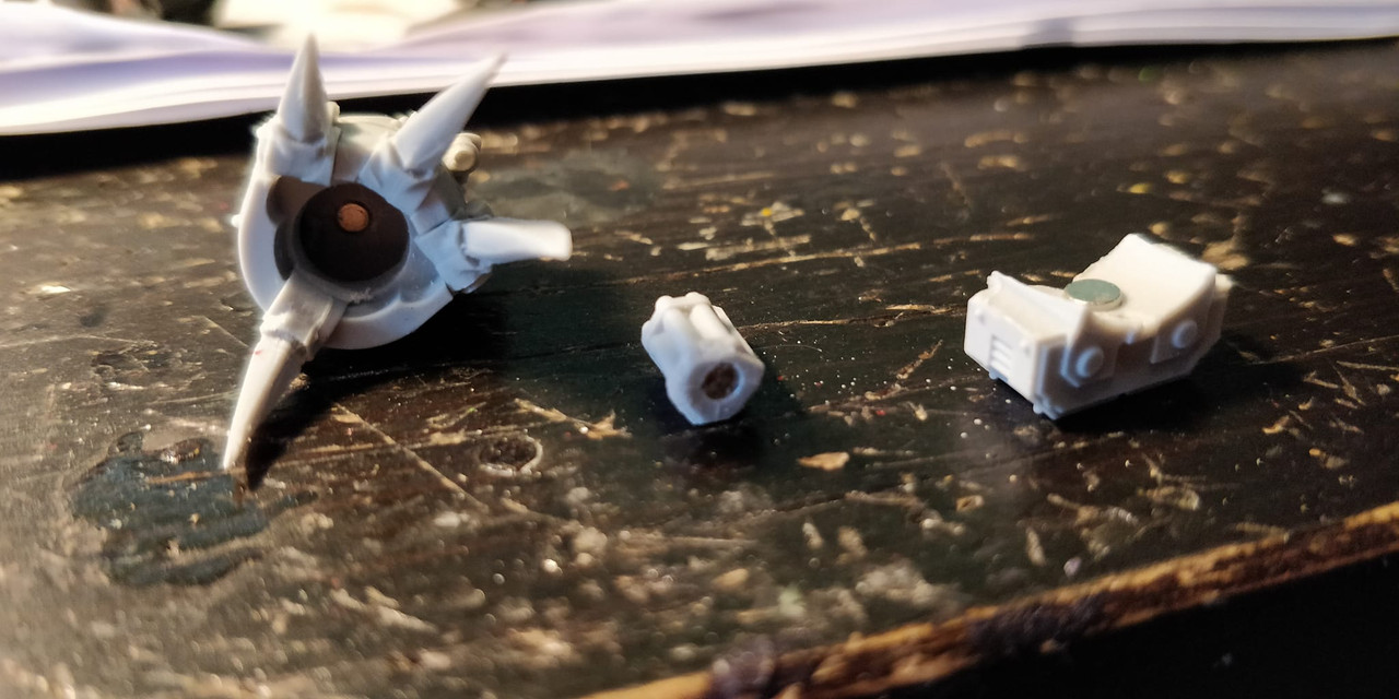

Ce kit à tellement d'options, ce serait dommage de ne pas pouvoir utiliser ce qu'on veux...
Leur épaules sont en 3x2, les épaulière en 3x1 ( c'est une erreur de commande de ma part qui tombe plutôt bien au finale) et le poignet gauche en 3x1 aussi. Pour percer les épaulière avec précision je procède ainsi.
Je ne monte pas les deux partie. Je perce la parti du dessous avec un foret à bois (qui a une pointe), ça transperce, c'est normale on en a besoin. Je place cette partie sur l'épaule du termi et je marque le point de contact avec la pointe de mon foret en appuyant sur le trou jusqu à ce que ça se voit sur l'épaule. On fait ça pour tout les bras qui supporterons cette épaulière. Ensuite il n y a plus qu'a percer, mettre les aimant et coller la partie supérieur pour masquer le trou. Vous pouvez réparer le trou avec un peu de GS si vous êtes maniaque mais franchement ça se vois pas. Attention à ce que la partie supérieur s'adapte bien et reste collé au paquetage du termi en changeant de bras. Comme les bras ont des orientation différente vous pourriez vous retrouver un gros écart très laid entre l'épaulière et le paquetage.
289822994-3321425784741472-4003753227839
Excusez  les photos un peu vielle et très moches
Les 10 cataphractii sont fait ! J'ai également aimanté le tête de deux d'entre eux pour faire des sergents reconnaissable au cas ou il me vienne l'étrange idée de les jouer en 2*5

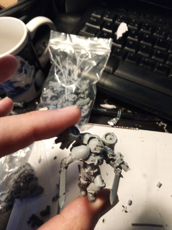

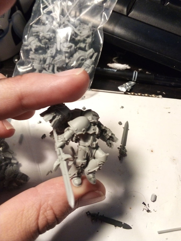

J'ai rapidement voulu étoffer ma petite armée avec les unité emblématique de la légion, sur laquelle je me suis beacoup moins foulé pour les aimants, j'ai fait que les poignets. Moi une overdose, non pas du tout... x)
309264480-3397557443794972-2338682955717309391432-3397557387128311-1506418730059

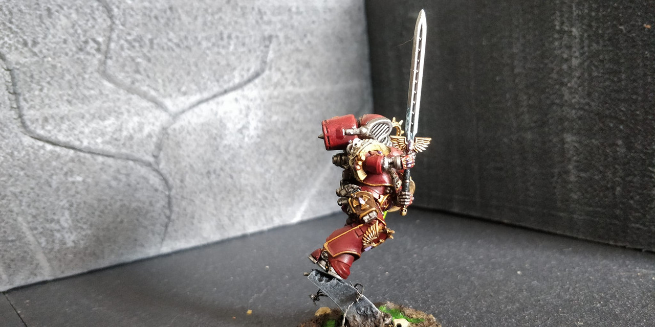

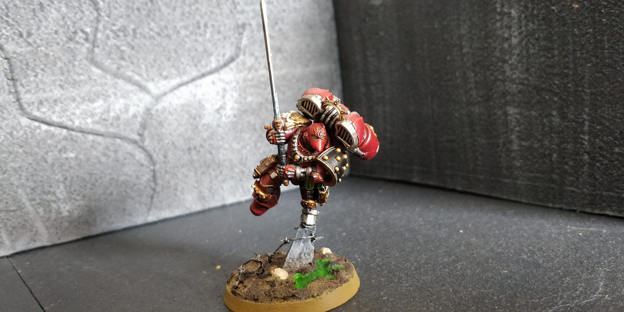

Donc voici un dawnbreaker avec au choix lance ou paire de lame equinoxe. J'avais beaucoup de ces épée de guerriers du chaos en stock mais pas tant, elles font l'affaire mais j'ai du mettre quelques haches et masse dans le mixe, ça a le mérite d'apporter un peu de variété. Ma hantise est à présent de perdre un jour une de ces petite mains relié à un aimant de 2mm ^^

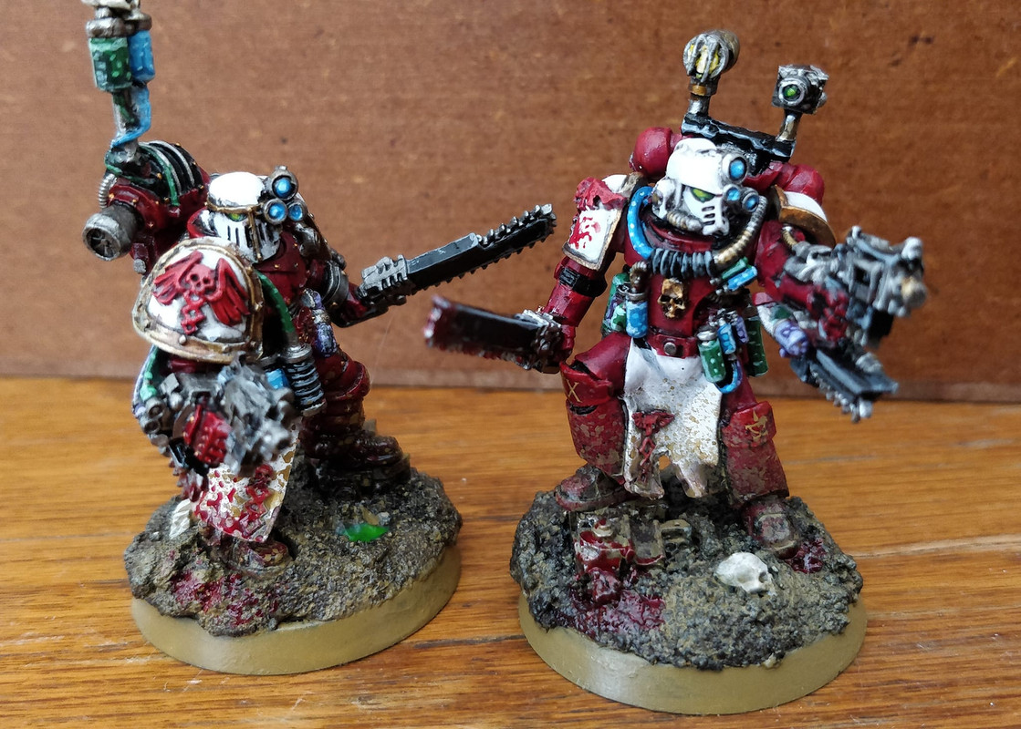

Voici la première série de marines test que j'avais réalisé :
296119783-3348642215353162-8626211223309
On peut voir sur le Mk III du fond mes tentatives de battle damage métallique, comme c'était pas terrible je n'ai pas poursuivit sur les autres.
Le rouge est un peu trop orangé à mon gout également, sur le prochain je ferait sauter l'éclaircissement finale pour ne garder que le lignage.

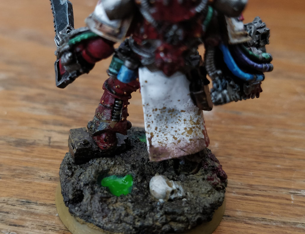

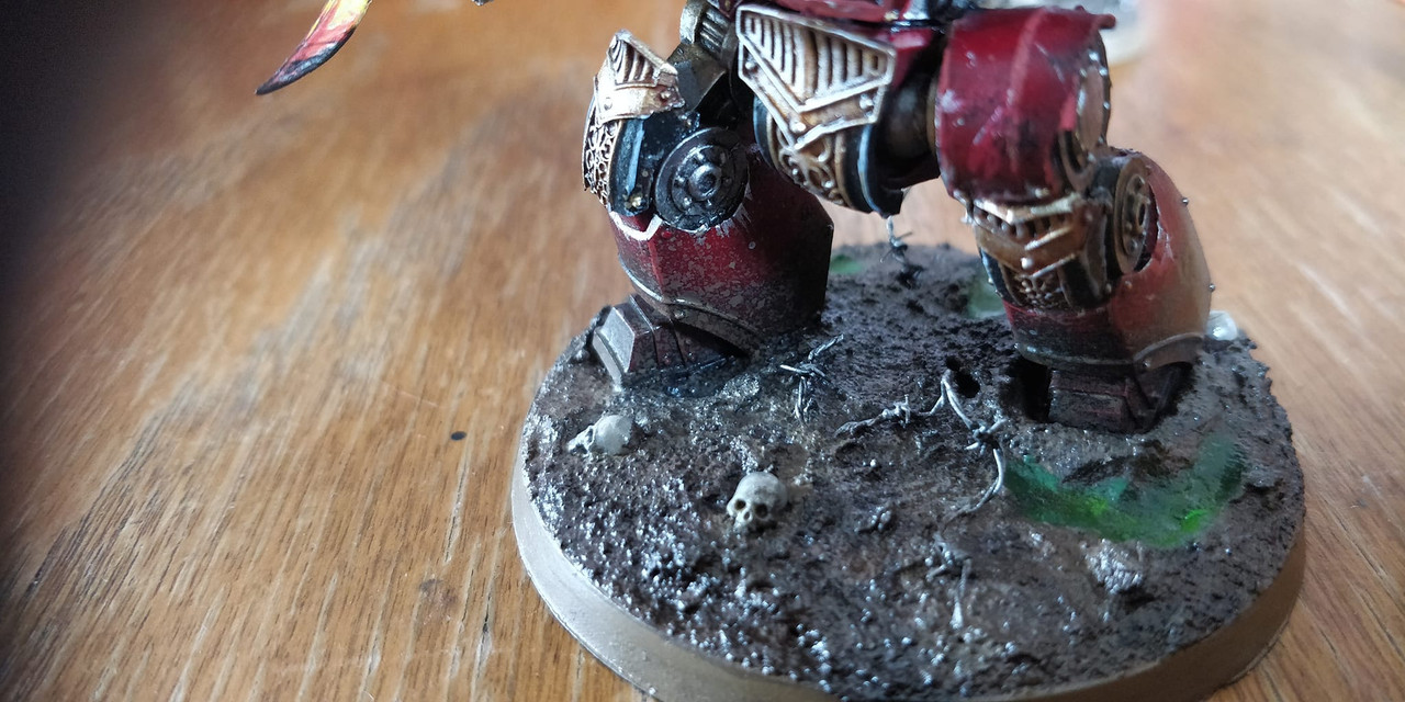

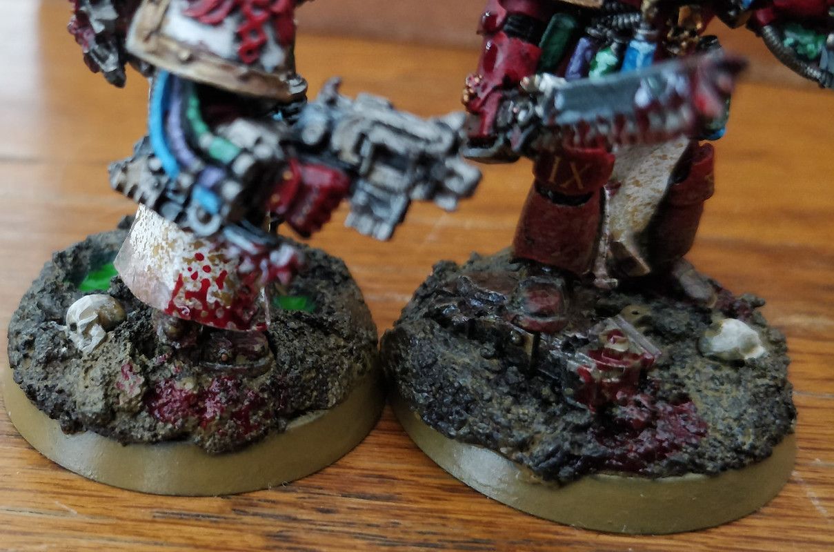

Soclage et salissure :
Une fois la pate en place sur le sol et tout les éléments intégré (crane, barbelé...), le marines est littéralement planté dedans. Ce qui permet de bien les faire passer pour une infanterie lourde qui galère à se déplacer sur ce terrain difficile. Il se peut, une fois le mélange sec, que le marine voir toute la plaque se décroche. Je pense que c'est quand il y'a trop de white spirit dans le mélange. Ce n'est pas bien grave, deux points de super glue et c'est réparer.
Pour la mise en couleur je peint d'abord ma mixture boueuse en noir. Puis je passe des lavis successif de vermin brown, mournfang brown et marron vert ( prince august). Je mélange un peu ces trois couleurs pour varier les teintes. Je remarque que plus j'avance dans la peinture, plus mes socles on tendance à devenir marron clair, il faut que je rectifie le tir ^^
Je fait déborder le lavis de vermin brown sur les pied et la moitié du tibia environ. Puis je viens réaliser des projection de goutte de peinture marron clair et frottant un vieux pinceau avec mon doigts. Je couvre avec des petit bout de papier ou de sopalin les partie hautes de la figurine que je ne veux pas salire.

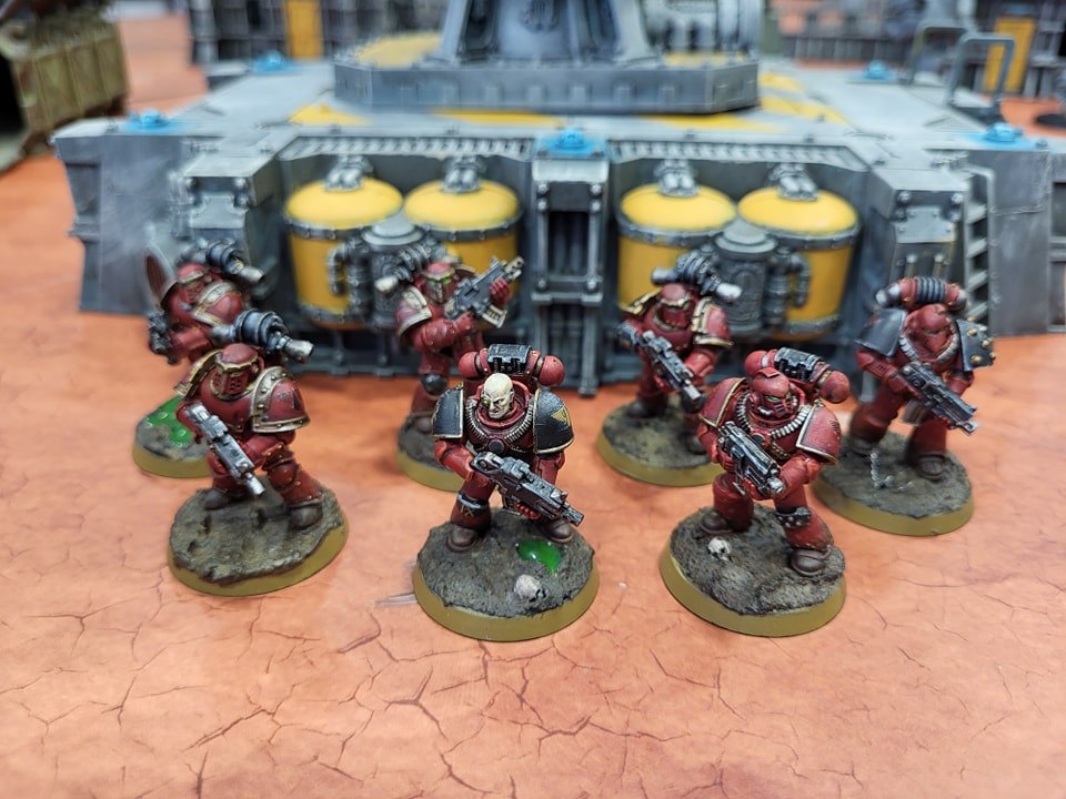

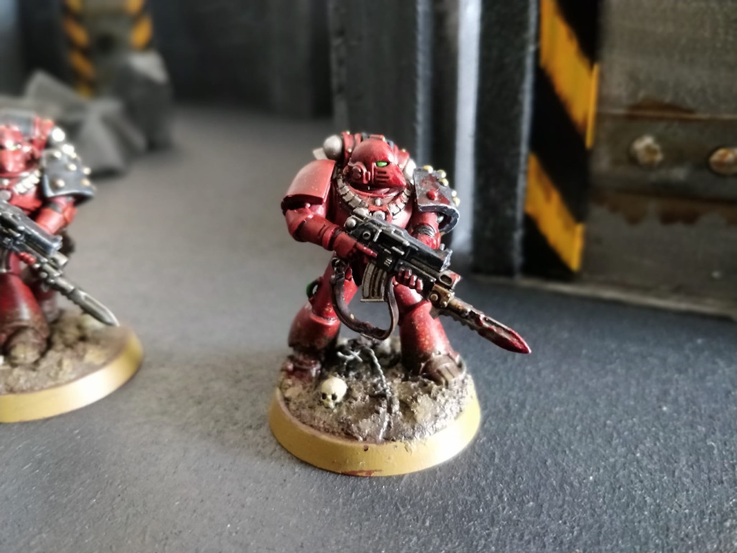

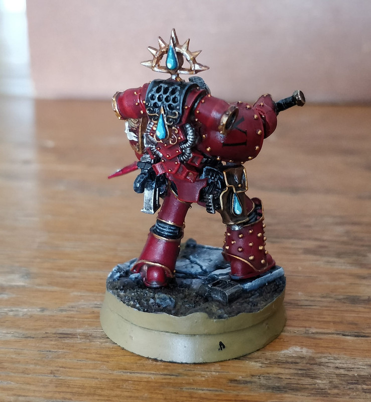

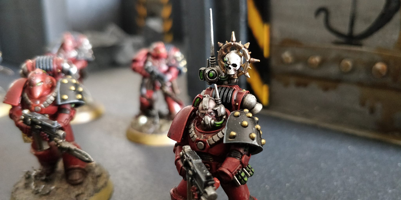

Deuxième série de marines :
Les voilà dans un environnement bien propret pour leur bottes en céramite dégueulasse !
355714188-3604787119738669-4618369514473
On est sur un rouge beaucoup plus profond et sombre, j'aime mieux. Le rendu final est vraiment là grace à la couche de vernis mat (pas trop mat) de chez prince auguste
356138365-3604787479738633-5532770254372

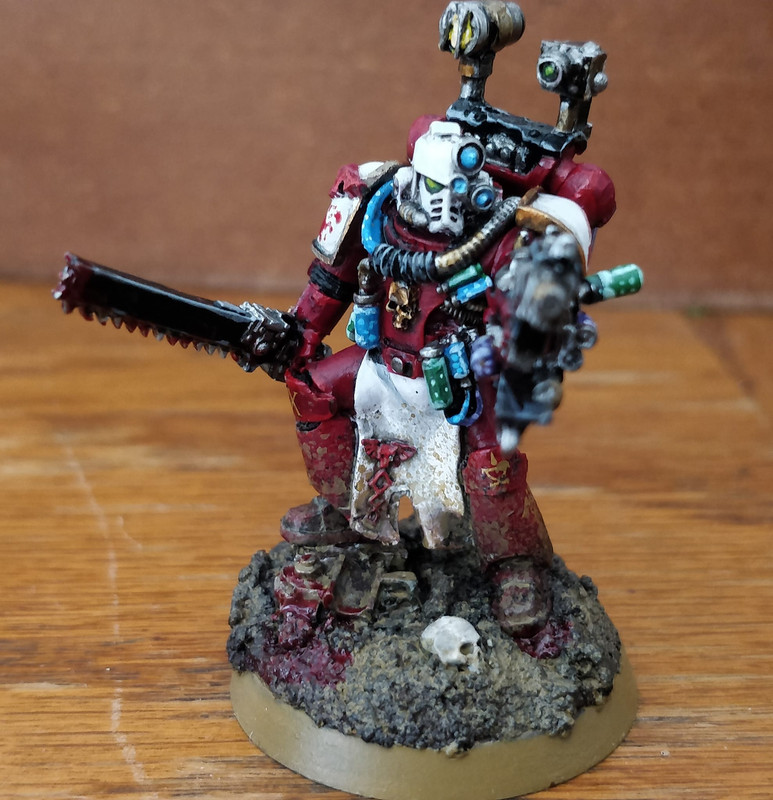

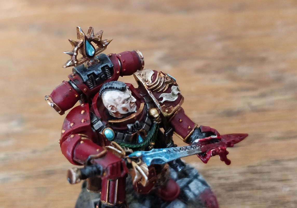

Petit focus sur le vexilia, on voit mes timide tentative de battle damage en noir, c'est discret mais ça rajoute quelque chose.
357521089-3604787503071964-5481423483012
Je suis particulièrement fière du visage du porteur de nunico vox, mais un peu deg que l'aimant ait lâché pendant la séance photo sans que je m'en aperçoive x)
J'ai jamais réussit à retrouver cette teinte de peau par contre. Je n'avais plus de couleur chaire claire ni de reikland flesh alors j'ai composé avec ce que j'avais.
357798766-3604787549738626-5470658018793
Le légionnaire archétypale, fier et discipliné ! J'ajoute le sang après la couche de vernis pour ne pas casser sa brillance. C'est juste le technical blood for the blood god. J'aime bien en éclabousser certaine partie d'armure, ça donne ce rouge sur rouge qui nous fait vérifier la couleurs du légionnaire à deux fois ^^
356237349-3604787513071963-2580109949199
J'ai mis de l'eau artificiel dans les trou d'eau de ces série là mais je trouve malheureusement que ça uniformise un peu trop le vert.. J'ai arrêté sur les suivants

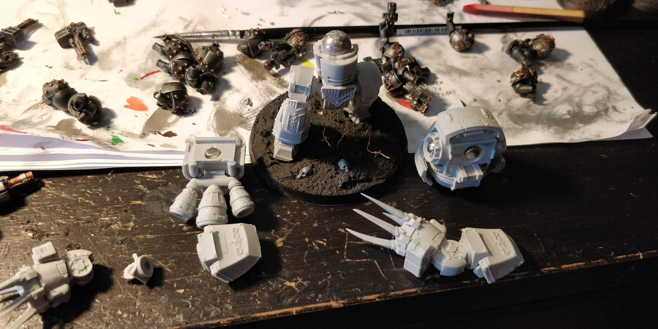

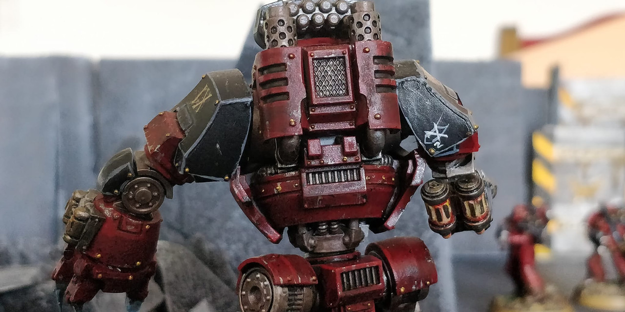

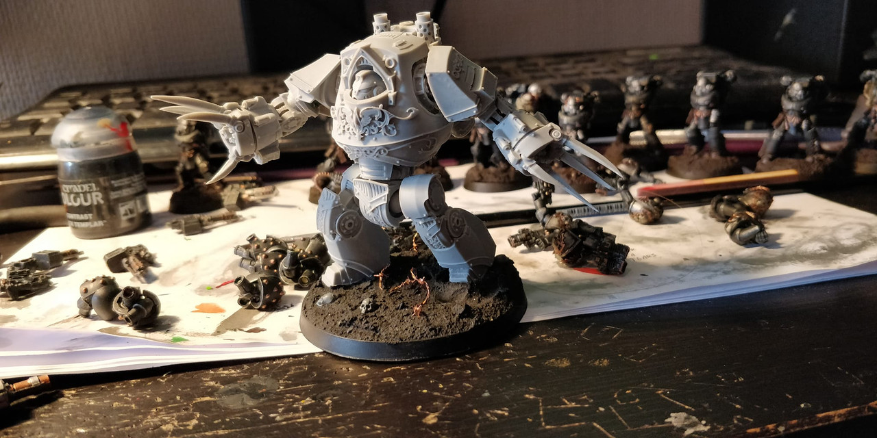

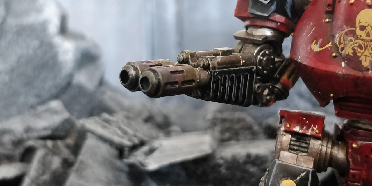

Je vous montre sur l' Incendeus, le contemptor classique n'est pas autant aimanté de partout ^^
(WIP Angels Tears derrière mais c'est pas leur tout !)
432162855-3757295487821164-6128404909851
Voici la bête en pièce détaché ! Paquetage amovible pour le jouer en dread classique (j'ai un autre paquetage de dread qui est pas sur la photo que j'ai acheté en bitz )
Aimant sphérique aux épaules et au torse pour pouvoir prendre de multiple pose stylé ! Sauf que ceux des épaules sont un peu trop faible et ne tienne pas bien la position, c'est dommage... J'ai mis un micro bout de pata afix pour apporter un peu de force de frottement.
Il y a des aimant au niveau du coude comme vous en trouverez sur tout les tuto youtube pour switcher d'arme de dread facilement. Notez que j'ai du raboté les "engrenage" des coudes pour les rendre compatible avec les pièce plasqtique, elles sont en effet plus large. Mais j'ai aussi ajouté un aimant au dessus de cette petite pièce de jonction coude/epaule pour pouvoir faire pivoter le bras autrement que juste de bas en haut. C'est aussi très utile d'avoir fait ça pour s'adapter aux différentes taille des armes de dread, j'ai faillit me faire avoir sur le plastique, je l'ai monté avec le fuseur, je n'ai pas aimanté la pertie que je vient de décrire et le lascanon passe vraiment tout juste
432200593-3757295301154516-3317953731608432215717-3757295407821172-7980401785123
Voici le détail de l'aimantation de l'interieur du poing gravis. Pour la resine ou le plastique même combat, on fait sauter le petit disque autour de l'arme et on met un tout petit aimant très faible parce que sinon c'est impossible à enlever ^^
Sur le plastique il faut bourrer un peu de green stuff vu que l'arme touche pas le fond. ET il faut prévoir un bout de pate a fixe pour enlever l'arme entre les doigt du dread aussi, ça aide beaucoup ^^
432211236-3757295651154481-5454864556500

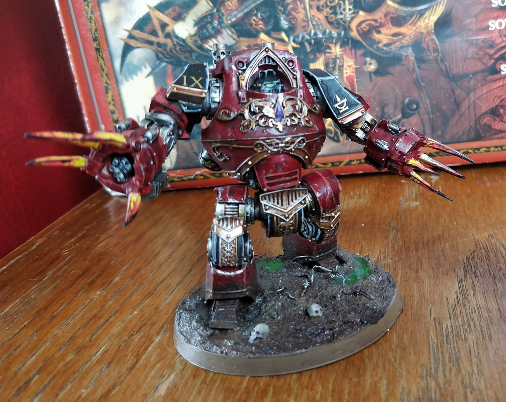

Le voilà avec ses capacité de poseur ! Sa tête est aimanté aussi pour pivoter lors des changement de postion

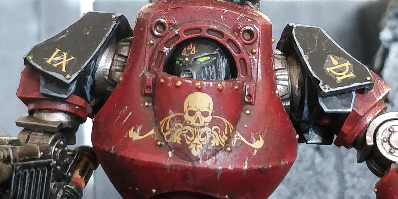

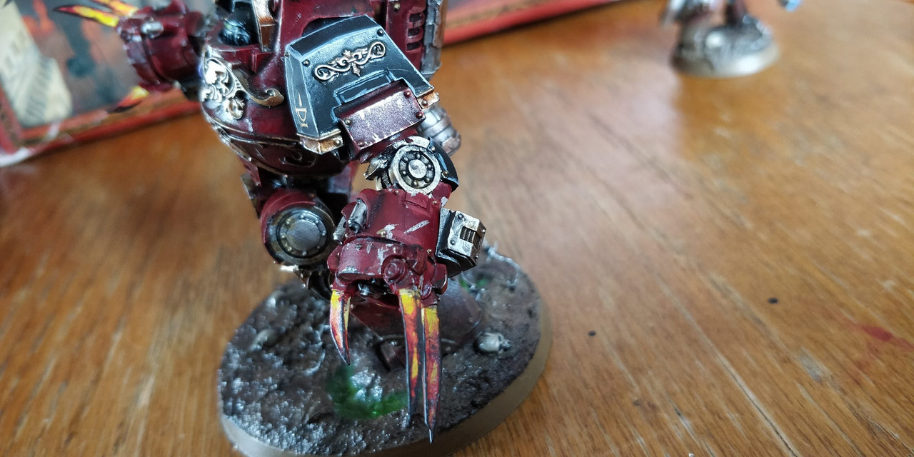

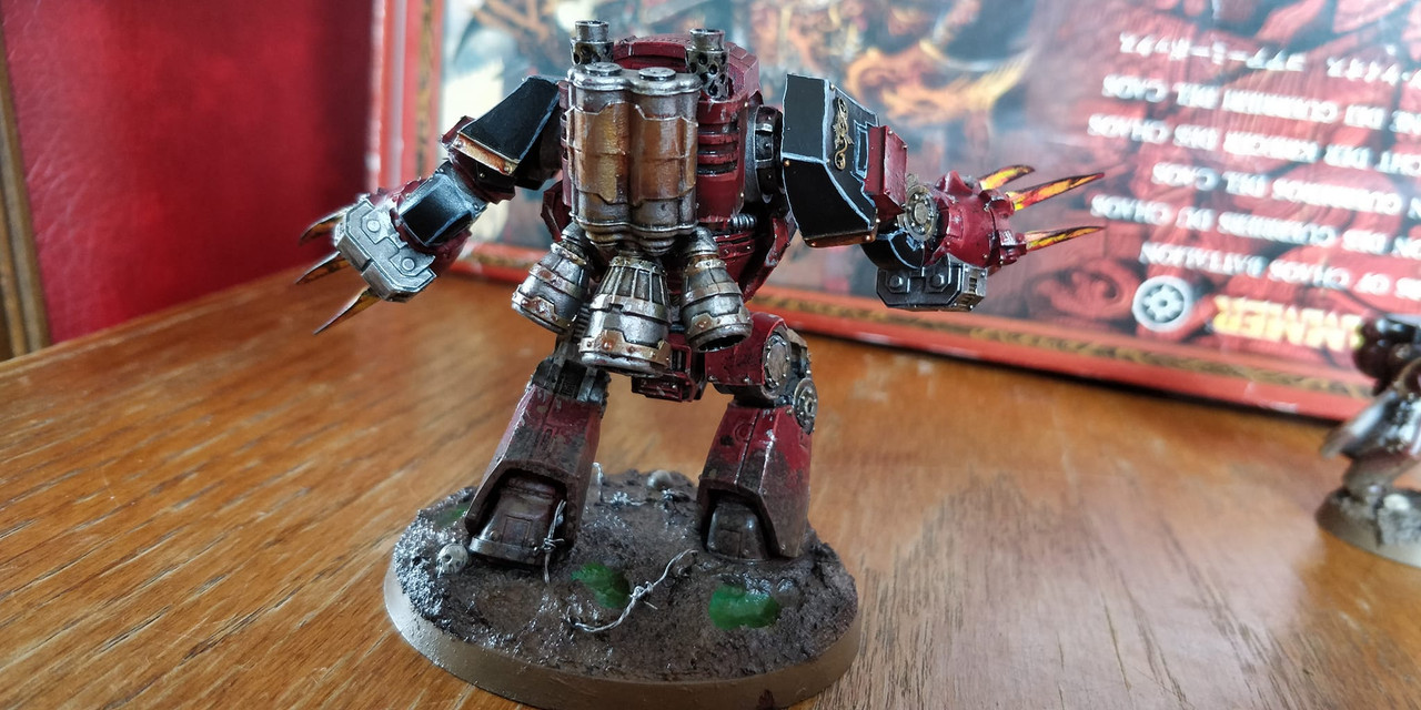

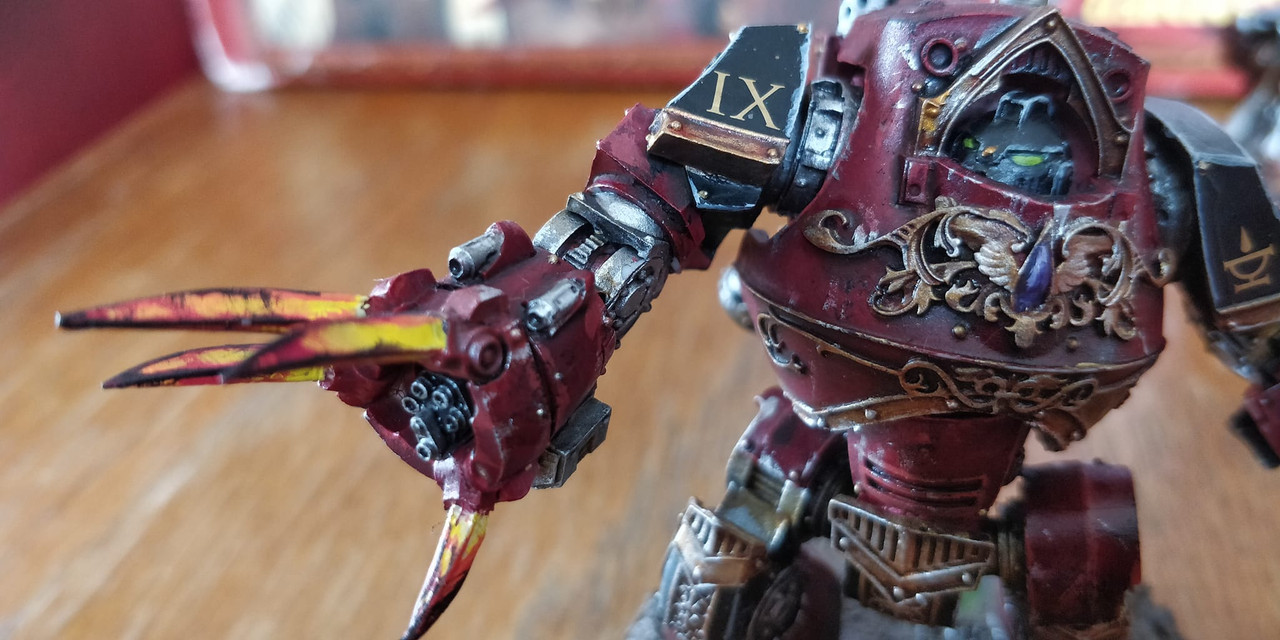

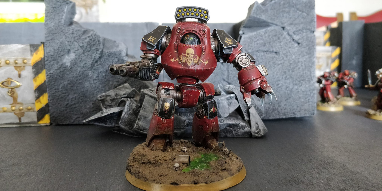

Et notre ami en plastique est peint lui !
357115819-3604780173072697-4729464321580
356408587-3604780213072693-9133039905441
355894074-3604780249739356-2929957291031
357107501-3604780286406019-5041000544287
356411803-3604780329739348-7318537731281
357084399-3604781619739219-4366963223058
Je suis vraiment très fière ce cette figurine, je trouve que j'ai géré sur le travail d'usure métallique. Un peu moins sur les flasque du fuseur x)
Modifié par Zangdharr
il y a 51 minutes, Zangdharr a dit :
Tu peux! Je suis complètement d'accord avec toi, il est très très bien. Et j'aime aussi beaucoup la tête, entre le choix du noir et les décalcos. Très good job. Et, effectivement, il y a de la marge d'amélioration sur le fuseur.

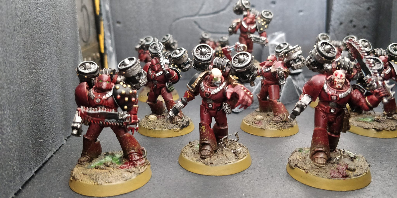

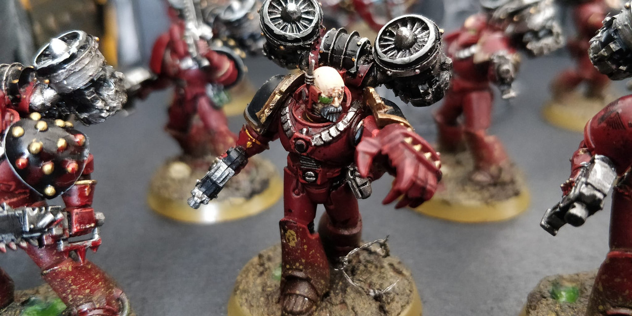

Partie 5 : Crimes de guerre ? Vous avez dit crimes de guerre ?

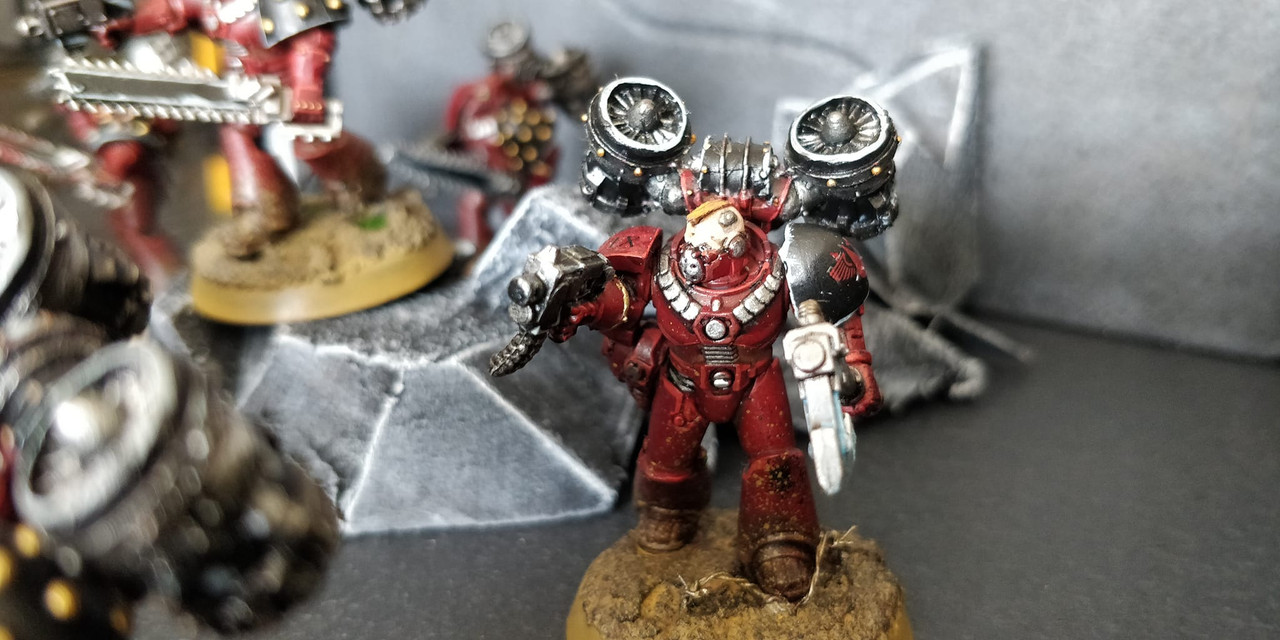

Voici ma première escouade d'assaut, faite avec des bitz de vieux marines du chaos. Les épaulière supplémentaire sont le nerf de la guerre pour tout ces nouveau bras ^^
357467597-3604787136405334-2821656848419
Certaine de ces épaulière sont d'ailleurs des MKVII rabotté
357486515-3604787223071992-1432514966319
Ce brave légionnaire est so guerre d'unification x)
357096534-3604787259738655-3457827424008

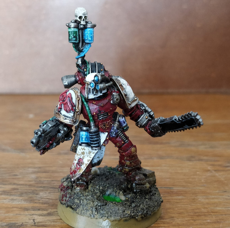

L'escouade est mené par ce vieux sergent bougonneux

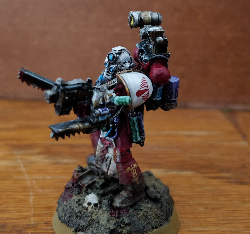

Partie VI : MEEEDIIIIIC !!!
J'adore ce duo d'apothicaire, ils ont vraiment énormément de personnalité. Je me suis essayé à leur faire des fiole coloré de liquide sous pression, première fois que je tente ce type d'effet, c'est plus ou moins bien réussi selon l'angle depuis lequel on regarde.
Backpack et bras aimanté (évidemment) mais je n'ai pas d'options propre à leur donner actuellement. Il me faut acquérir quelques grosse hache à deux mains, parce qu'être un apothicaire ne doit pas vous empêcher de balancer une paire de pains F6 PA 3 brutal 2 entre deux transfusion sanguine. Merci les armes de perdition !
Note amusante, j'ai commencé à les peindre depuis une chambre d'hôpital x)
Rien de grave juste des tests, mais les appareils de mesure ne devait pas être dérangé par des appareil électronique extérieur (téléphone, ordi...), alors j'ai emmené de quoi m'occuper.
363389838-3614102818807099-6935885627108
J'aime beaucoup ces taches de sang sur le bas, elles sont assez réussit
363382600-3614102855473762-1243374593467
363433935-3614102932140421-6266999565782
363423615-3614102878807093-2212417946505

362278137-3614103022140412-2238080932092
364765782-3614102972140417-5232477901330
Je me suis amusé avec les décalco sur celui ci
Ce soir ils vont faire chauffer leurs nartheciums, souhaitez moi moult FnP réussit ^^

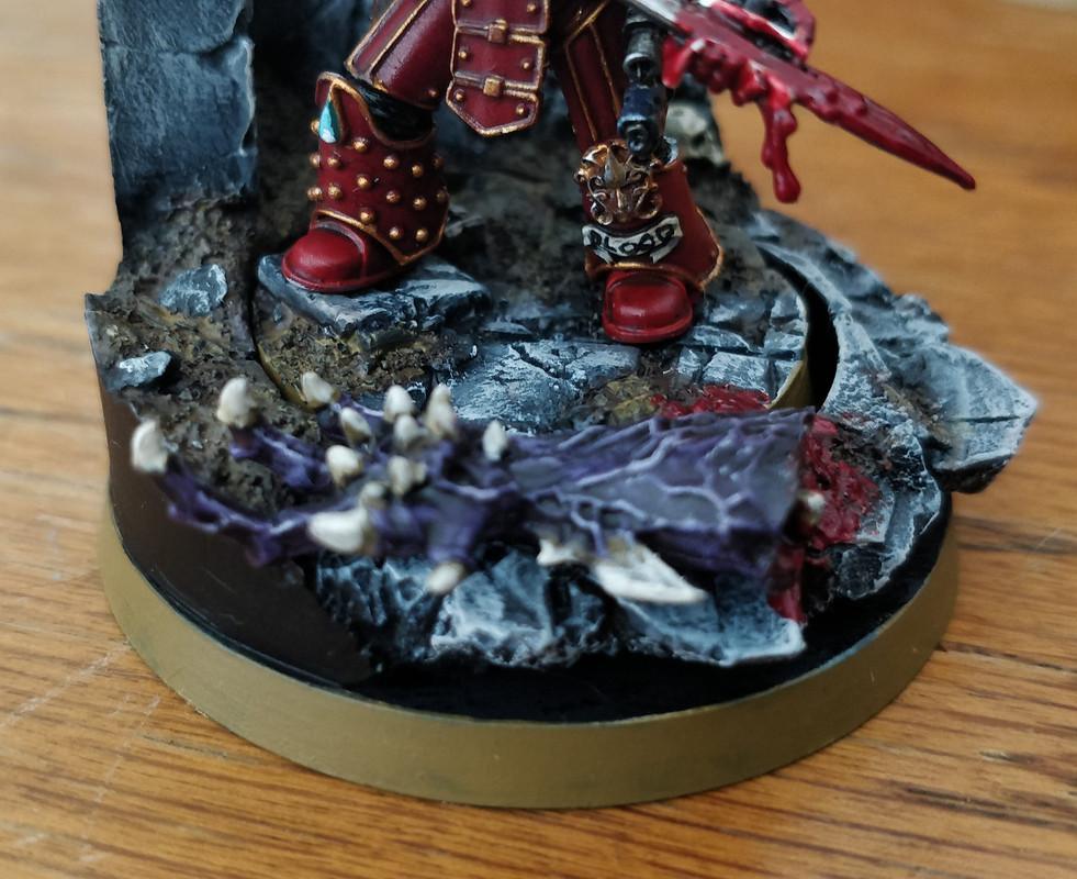

364208999-3614102728807108-8703609756940
Bras d'abomination tranché, le membre est floue parce que le pouvoir du warp s'estompe en emportant sa forme physique hors de la réalité ^^

Voici tout de même pris sur le vif un contemptor incendeus tout frais. Parce que qu'y a t il de pire qu'un béhémoth blindé de 6 mètres de haut avec des griffes en fusion de la taille d'un homme ? Et bien un béhémoth blindé de 6mètre de haut avec des griffes en fusion de la taille d'un homme QUI VOLE bien sûr !
441899669-3799337653616947-3012538925297
441525840-3799337866950259-9022270374036
Pour ceux qui se posent la question ce dread ne vole pas vraiment. Ce réacteur lui donne le choix d'être placé en réserve et assigné à un assaut de frappe en profondeur OU de pouvoir faire un unique "bon" une fois dans la partie
442385954-3799337713616941-1671702923425
Les armes de perditions sont des armes antique de la IXe légion, elles combinent les caractéristique d'une arme énergétique et d'une arme enflammé. Les deux petits machins sur son poing sont les "projecteur à flamme" (ils mériteraient une seconde couche de lavis vu de près) . On va se dire que ça fonctionne par induction, j'avais envie de faire cet effet de lave pour les distinguer des autres armes énergétiques ^^
442437377-3799338130283566-7368841586998
Boue, check, barbelé, check, cranes, check...
444486671-3799337806950265-5817127911662
J'aime bien mon petit effet sur les griffes de perditions, si seulement elles étaient pas aussi inutile dans le jeux...
Il a le même marquage sur ses épaulières que le premier contemptor, pour les lier au sein d'une même serre. Les options d'arme de poing gravis et son paquetage alternatif sont tout juste aimanté d'hier soir et attendent la peinture.
Ce brave marcheur fait monter ma force d'unité peinte à 2000, sans compter Sanguinius.
