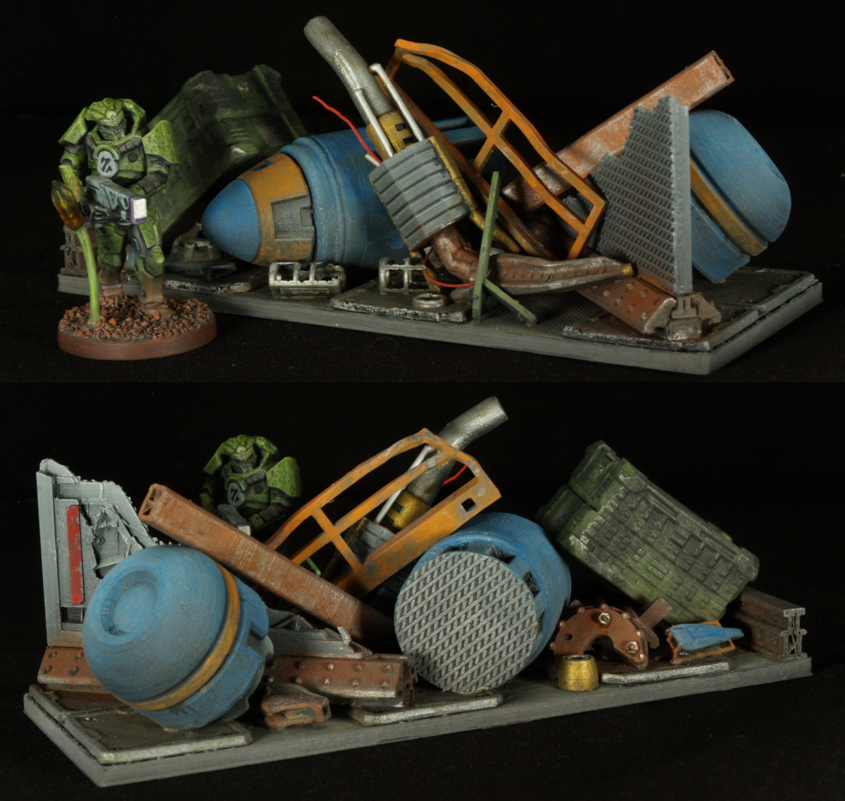

Kaoslave Posted January 7, 2023 Share Posted January 7, 2023 Il y a 2 heures, Graouk a dit : Je suppose qu'il n'y a pas de possibilités de refondre les supports pour réutiliser la résine La réaction chimique s'opérant dans l'imprimante est une réticulation, ce n'est pas une fusion. Tu ne pourras pas inverser facilement cette réaction chimique (c'est pourquoi les époxy sont très utilisées comme revêtement protecteur). N'étant pas un thermoplastique, tu ne pourras pas la faire "fondre" pour en faire autre chose (au mieux tu auras une pâte visqueuse dégageant plein de produits nocifs, qui se déforme, mais jamais les éléments ne pourront s'agglomérer ensemble). Bref, la concasser pour en faire du "sablage" est probablement la meilleure réutilisation à grande échelle que tu pourras en faire. Tu peux utiliser quelques supports pour faire des "tuyaux" sur des décors (voir ci-dessous). Dernier usage possible, tu la ponces finement et tu utilises cette poudre avec de la superglue (cyanoacrylate) pour combler les vilaines jointures sur les fig (comme tu le ferai avec de la GS). L'association des 2 devient très dur et se ponce bien (pratique pour avoir de jolis raccord). Révélation Quelques supports d'impression ont été ajouté à des pièces de cette barricade : Quote Link to comment Share on other sites More sharing options...
