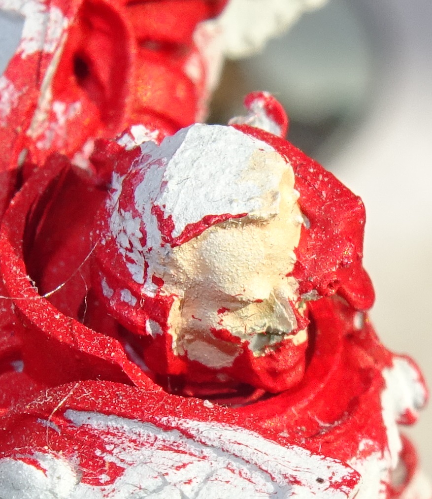

razorspoon Posted October 23, 2021 Share Posted October 23, 2021 pas de mal, j'avais bien compris. J'ai réussi à l'améliorer (le cpt BA)comme ça: on voit bien la reprise à l'objectif. à l'oeil, c'est moins évident. Une fois peint et sur la table, on y verra que du feu. Mais quand même. j'ai du l'acheter pour 10 euros, mais j'ai payé en temps et en sueur la différence (devinez quoi, je n'ai pas "réussi" du premier coup) Révélation petit HS. La sculpture, c'est comme la peinture, ça demande du temps, le tout c'est de s'y mettre, et ça deviens vite indispensable d'être initié... à gauche figurine d'origine de chez Codex Universalis. la gamme s'appelle Kha Tribe est peu être considérée comme un alternative aux Seraphons J'ai ajouté un casque "en crane de dinosaure". la texture n'est pas encore particulièrement lisse, mais là aussi ça devrait passer une fois peint. Bref tous ça pour dire qu'on peut largement palier aux bulles (et autre malformations) avec du temps... J'ai fait le tour de tout mes stocks de figurines résine Citadel, et je dois avoir du bol, tout est à peu prés droit... Dommage en un sens, j'aurais pu tenter de retrouver ma méthode redressement. (quoique, en regardant attentivement l'étendard du capitaine ternimator, je me demande si j'ai pas déjà redressé le truc). Pour finir, oui, ça arrive sur d'autre figurines -je dirai haut de gamme vu le prix, mais est ce une référence- d'autre fabriquants. avec des résines plus fines que le finecast: c'est plus ou moins sensible suivant l'angle de vue, mais la hallebarde n'est pas très droite sur cette elfe. j'avais tenté le séchoir sur cette figurine, mais à prioiri, le chaleur (plutôt élevée) nuit à l'intégrité de ce type de résine... NB: je réserve le séchoir pour le plastique, je précise, avec le recul je n'ai peut être pas été assez clair plus haut, alors dans le doute... Quote Link to comment Share on other sites More sharing options...
